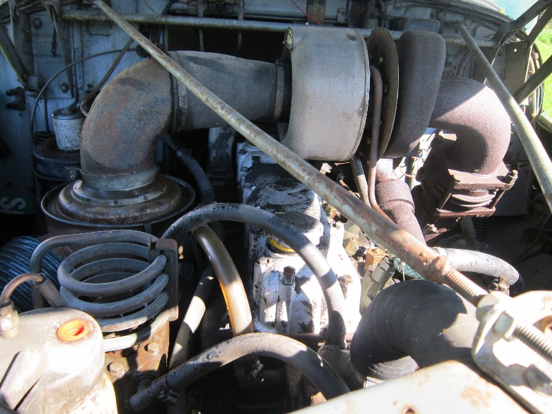

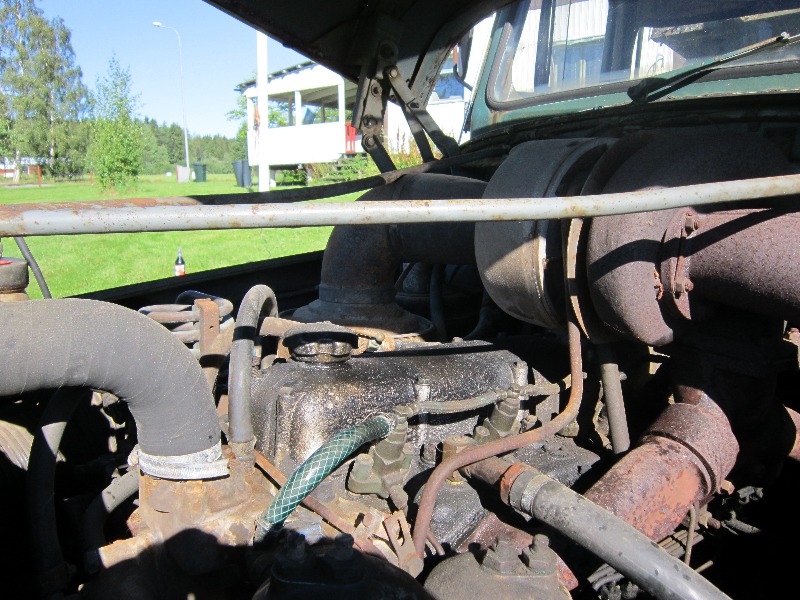

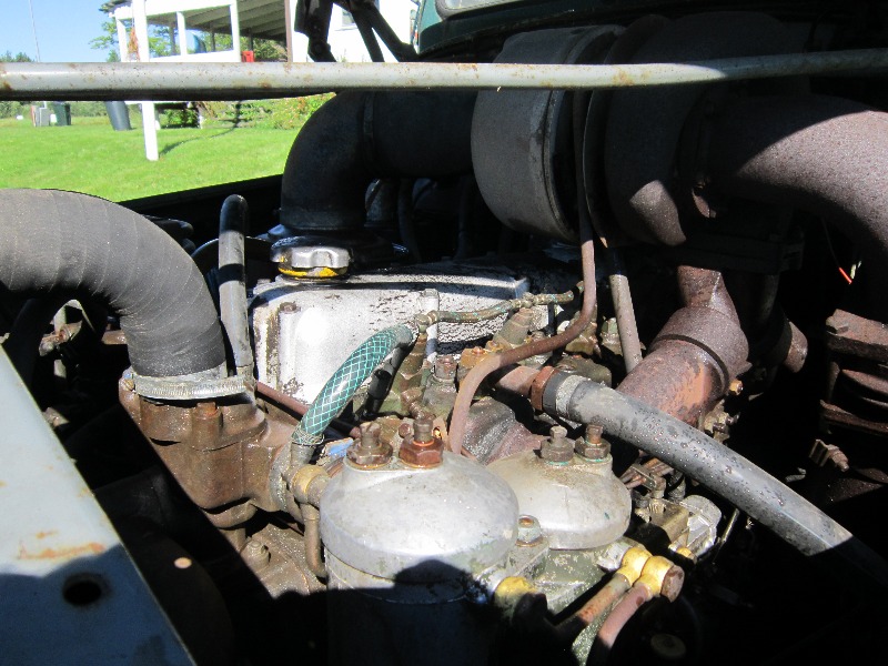

Mjaha, det händer lite, å mycket fötter. Hytten sitter fortfarande på Vikingen, inget nytt där alltså. Letar ännu efter en någorlunda lokal, men t.o.m i hålan Degerfors kostar minsta kyffe som en våning på Strandvägen i Sthlm i månadshyra.Dessutom ligger ytan på uppemot 400 kvm, å jag vore helnöjd med en fjärdedel av detta. Jodå, har fått förslaget att snickra ihop ett tält. Men, tycker jag fått min beskärda del av usla lokaler hos diverse åkeriägare. Att aktiviteten är låg får väl skyllas på att jag mest varenda vecka ligger 3-4 nätter borta, med långa dagar. Jag har ju dessutom ett hushåll å en tomt att försöka hålla i acceptabelt skick. Men, nog med gnäll nu, allt löser sig :-). Idag gjorde jag en en lättare rengöring av objektet ivartfall, så man slipper värsta skiten när man ska börja riva det i stycken. Tog lite före och efter bilder, så ni får nyfikenheten lite stillad. Håll till godo. Motorn först
004.JPG[/attachment]

Fint!!! :D
Fann du mycke elände under skiten :?:

Mjae, det tycker jag nog inte. Såg ut ungefär som förväntat.

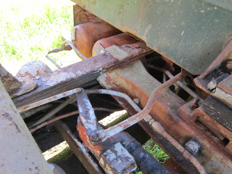

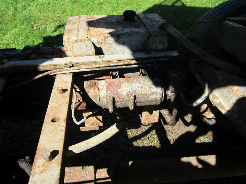

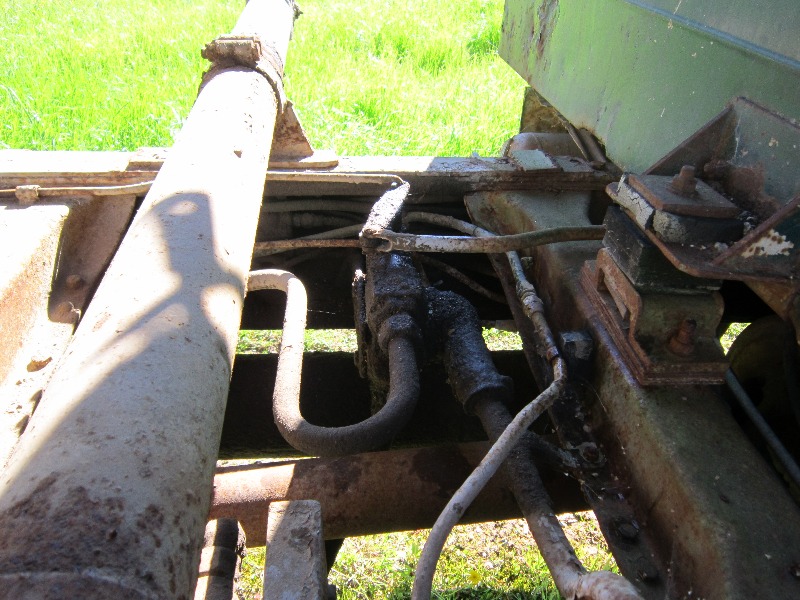

Är ramens plattjärnsförstärkning nitad?
Är det dubbelram eller ser mitt öga fel?
Verkar ha klarat sig någorlunda.

Mjae, det är nog plattjärnet som skapar synvilla.

Förresten Per, det är nog skruv med försänkt skalle som håller plattjärnet på plats.

Thomas Almen skrev:Förresten Per, det är nog skruv med försänkt skalle som håller plattjärnet på plats.
Ok Thomas!
Idag är det som att svära i kyrkan att göra ingrepp i balkflänsar. För påbyggnader har Scania en anvisning som anger minst 40 mm ifrån fläns, alltså endast borrhål i balklivet.
