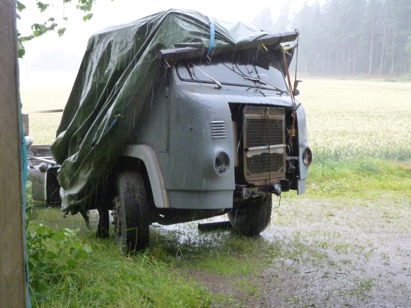

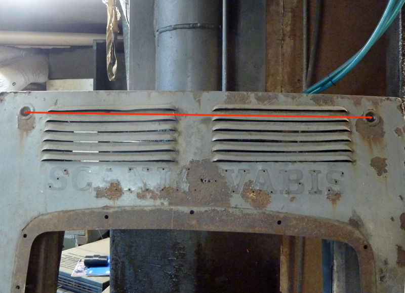

Det pågår renovering av en LBS76, -67 och vid en närmare granskning av frontluckan uppträder det en konstighet (det är ingen synvilla):
Notera kameraväskan och under den OK:s nya bilkarta och Biltemas katalog från 1978! Andra priser då. Bilden är annars tagen i dag.
verkar inte som om det är svetsat/lagat i luckan tidigare.
(undrar om nybilsköparen noterade det?)
Hjärnsläpp i Södertälje en varm dag 1967?
.... eller någon som har en rimlig förklaring?
"Å´ regnet de´ bara öste ner .... "

Handknackad förseriefront?

Dessa hytter var till stor del hantverk och innehöll massor av karosseritenn enligt Stefan Bengtsson.
Jämför frontluckan med motsvarande på en annan LB76, kanske man har "knackat fram" kompletterande luftinsläpp. Luckan kan också mycket väl vara ersatt och ha kommit från en äldre bil.

Fel, fel, förväxlade nog några bilar. Den LBS76 i den här tråden är av årsm -64 och har inga fjäderbromsklockor fram o inte heller på stödaxlen. Frågan kvarstår dock hur frontluckan har blivit till???
Kanske faktiskt var så primitivt att någon höll in plåten i en press som stansade ut luftgälarna och samtidigt råkade vrida på huvudet?
Märkligt att den då inte kasserades senare i ledet.

Har varit ut och tagit mått på mina LB.
På den som var bäst skilde det 2mm, sämst 4mm.

Detta tyder på att gallerhålen stansades på en sida i taget och att luckan riktades in manuellt i stanspressen. Det kunde nog förekomma "måndagsluckor".

Är många fronter som är ersatta. I bland togs den av lutad mot kofångarn och glömdes sättas dit och blev överkörd när det var bråttom i väg :shock:
Blev att rikta eller en från en annan bil som kanske svetsades i hop. Kom i håg jag hjälpte min far o släpa runt fronten i början på sommarn och när hösten kom eller vid service. Många minnen av LBS 76 K2106 med Interconsult bulk trailer. Stadigt lastad med 25 ton potatismjöl till Reppe Glykos i Växjö eller Hernia lim i Norrköping. Har en egen LB 76 nu 46 år senare. Gott :D
