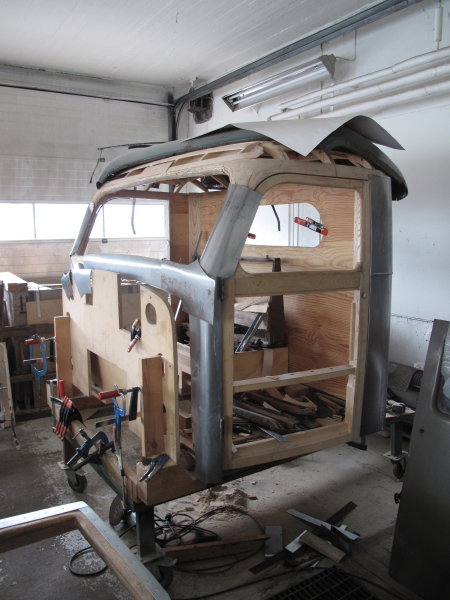

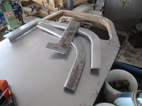

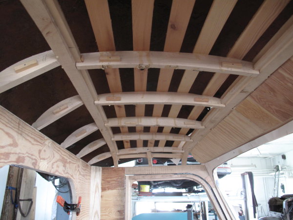

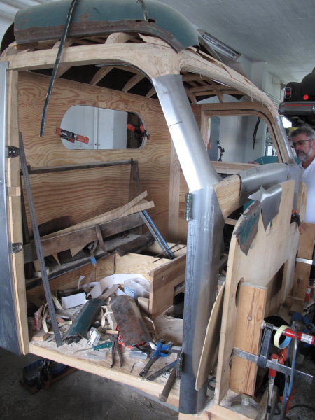

Hade igår turen att få se ett arbete med restaurering av en äldre Be-Ge hytt som skall sitta på en S-V L63. Då inga ritningar finns att tillgå så gäller att ta tillvara gamla hyttfragment som mallar. Ett fantastiskt arbete. Här kommer lite bilder som kanske kan vara till nytta för den som ämnar ge sig på ett liknande projekt.

Där kan man verkligen snacka om hantverk, riktigt kul att se.
Om/när det blir klart blir det nog riktigt fint om kvaliten är densamma på hela bygget.
