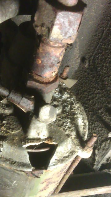

Hej,,,, Ja happ! nu är denna min :D ! bytte till mej den här ammonutionslastaren i veckan, och har baxat in den under mitt skärmtak.Jag har redan hittat nyttig info här på forumet , Jag kommer att ordna till bragen och andvända den som griplastare här hemma, bromsarna helt ur funktion, pga av att den här vacumservon är ett stort hål i, vid en av slangfästet. är det omöjligt att hitta eller? ska man försöka laga?

"vacumservon" finns nog att få tag i och är tidigare avhandlad i flera trådar på forumet, prova dess sökruta längst upp till höger.
Re: Brage
Inläggav gunnilse » 18 nov 2011, 10:16
Jag har några servo liggandes men lägg in en bild på eländet så skall vi se om de e rätt..

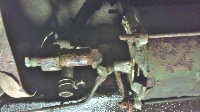

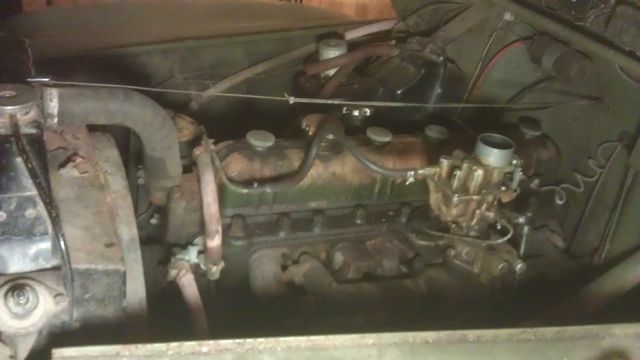

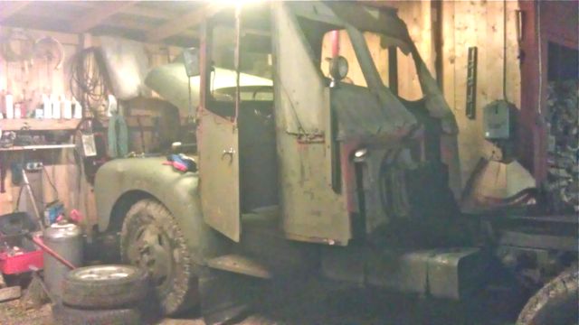

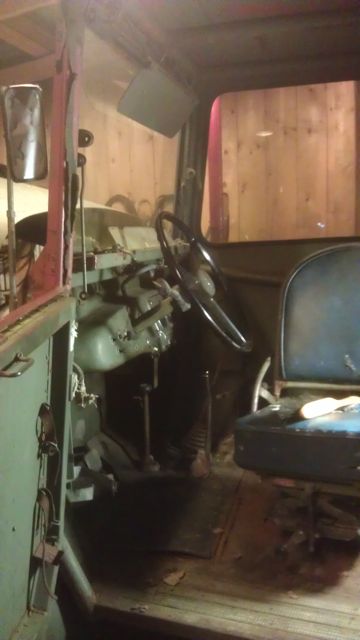

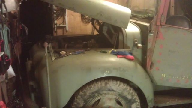

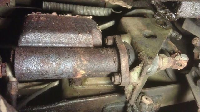

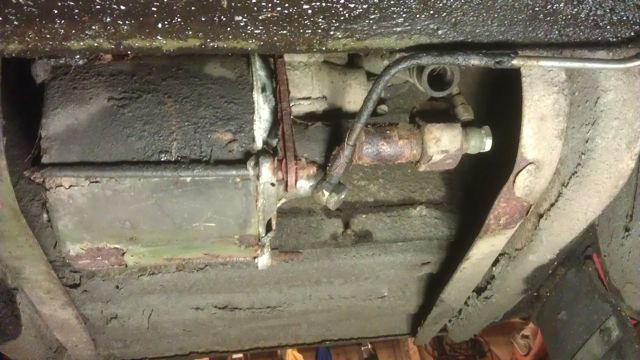

nu kommer lite foton på bragen och dess vacumservo.föresten så starta jag upp bragen i går kväll, men den gick inte på alla cylindrar, ska gå igenom tändsystemet lite närmare nu idag, finns det fördelar lock att få tag i om det skulle behövas? nån som vet?
motorn
huvudcylindern
servon
hytten

Vilken diameter har huvudcylindern? Det ser ut att vara en engelsk Lockheed och är möjligen identisk med den som användes på L340. Vore tacksam om någon kan tipsa var jag kan hitta en frisk sådan.
