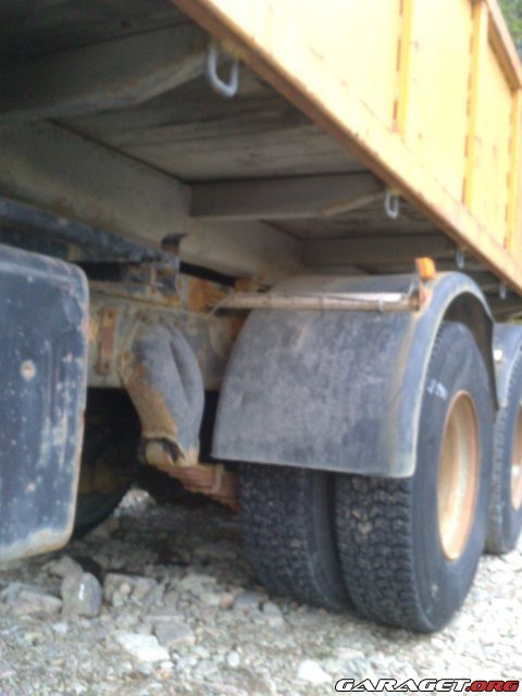

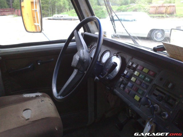

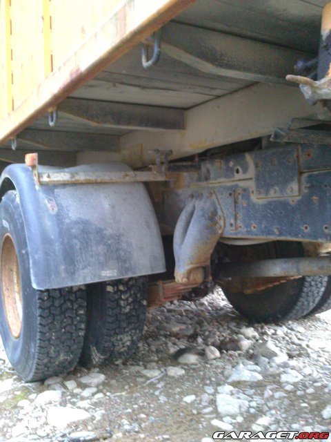

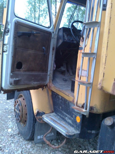

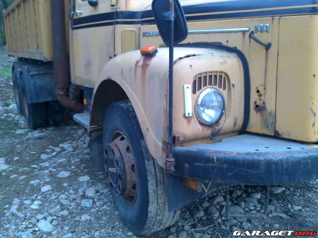

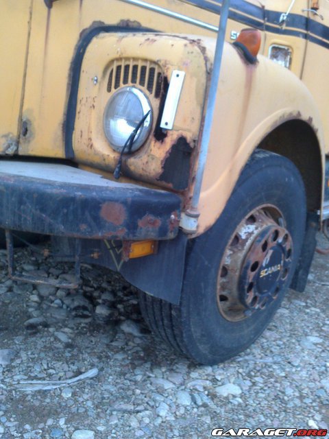

Som synes av bilderna så finns det mer rost än säljaren säger. Bägge framskärmarna är nog mer eller mindre skrot. Ingen botten kvar i förardörren, passagerardörren är åtgärdad men inget snyggt jobb. Hytt hörn är genomrostade. Del av golvet utbytt runt växelspaken, lät som det var lagt en ny plåt upp på den gamla? Några rosthål i sidoplåten vid motorn samt i frontplåten...

Hur är den i ramen?
De har ju en tendens att jäsa av rost emellan rambalkarna i dubbelramen.

Sådana objekt står och faller beroende på ramarnas skick, Bosses varning är högst befogad. Särskilt kring axelpartiet men även i närheten av ljuddämparen. Det är garanterat rost på samtliga objekt, frågan är bara om det blir tillräckligt med gods kvar efter bearbetning med grovsläggan och tryckluftsmejsling. Man måste alltså ta med en stor slägga när man tittar på sådana objekt och får man inte slå några testslag för säljaren så är det bara att avstå från affären. Ju förr sprängrosten avlägsnas desto bättre även för befintlig ägare.
