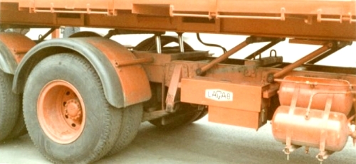

Var det inte så att det dröjde mycket länge innan det blev luft även på framaxlar :?:
Innan dess så var det väl Lagab-systemet som härskade, dvs en mellanram (mellan bil och lösflak) som höjdes med hydraulik.

Per Thomson skrev:Var det inte så att det dröjde mycket länge innan det blev luft även på framaxlar :?:
Jag hittade ett gammalt foto med den konstruktionen. Kanske någon från Halland känner igen färgen på det som syns? :D
