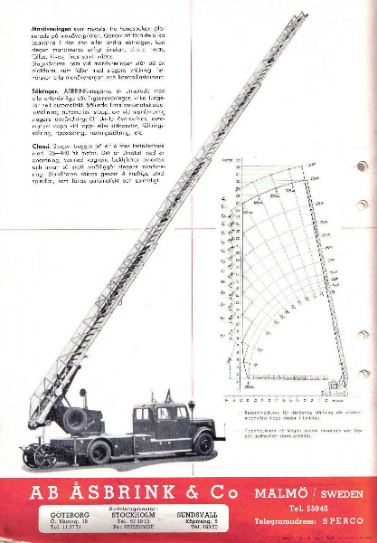

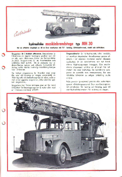

Stegbilen ser ut att vara utrustad med en Åsbrink hydraulisk maskinstege.
På denna sida http://www.asbrinks.info/historik.html kan man läsa om Åsbrink-Eikers breda produktsortiment och ladda hem diverse broschyrer, bl.a. om nämnda stege.
Åsbrink - brandstege-1950-60-talet-1.jpg (111.71 KiB) Visad 34693 gånger
Åsbrink - brandstege-1950-60-talet-2.jpg (94.74 KiB) Visad 34693 gånger
Tyvärr är upplösningen på broschyrmaterialet inte det allra bästa, men du och Långben kanske ändå kan ha nytta av grafen på baksidan så att ni inte överbelastar stegen.

Bilen står fortfarande inne i en släp så jag har inte studerat den i detalj men det ser ut som om stegen (som mycket riktigt är Åsbrinks) manövreras med vire. Viren kan ju i sin tur hanteras med hydraulik.
Att den blir överlastad är nog ingen risk, den ska vara 29 meter lång/hög och vad som skulle få upp mig där vet jag inte.
