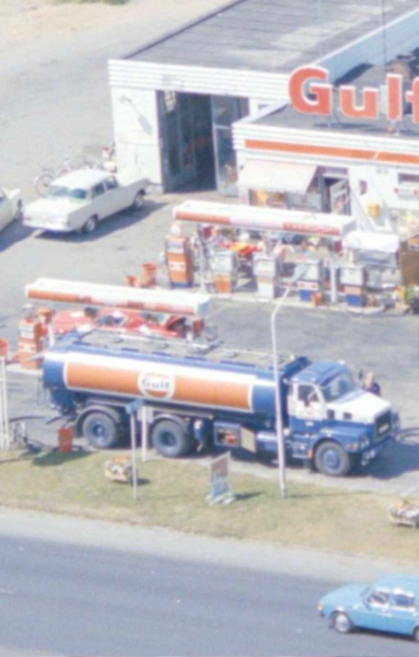

I Stockholm gick på Gulf flera stycken F86-F87 Med långboggi.
