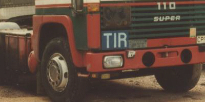

Tjena ser att ni pratat om lyktor till scania140 förut. Min far har en -73 med plåtar för hålen och runda lyktor istället. Men det ser hemskt ut. Jag undrar om dom finns att få tag på fortfarande eller om samma lykta är monterad på något annat fordon. Hälsn Lars

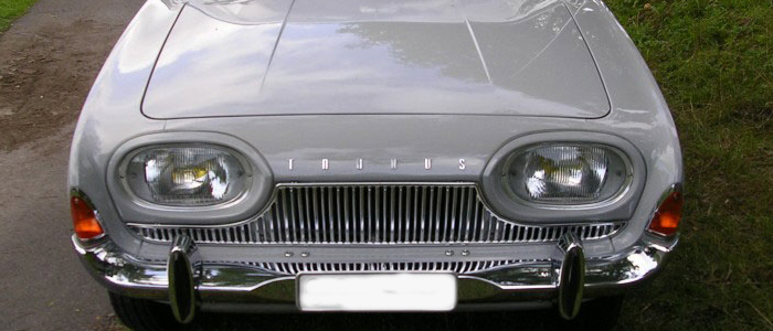

Det var väl samma insatser till både Renault 16 och Ford 17 m, tror jag. Sedan fanns dom på CAT`s dumprar, och även kockums truckar. Snyggast blir det om man får tag på Cibies fyrkantiga H4-insatser.

Orginallyktorna blev inte populära då de hade dålig ljusbild. dessa ersattes ofta av runda halogenstrålkastare med med hjälp av en ombyggnadssats.
Ursprungsmodellen fanns bl.a. på Ford Taunus 17M.
Ett annat och bättre alternativ med H4 Halogenlampor var Marschall eller Cibie. Denna modell tror jag även satt på Saab V4, Renault 12 och Taunus 70-talare. Personbilarnas fäste passar inte Scanias "fyrkantiga" utan måste byggas om.

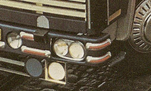

Slutligen en i landet ovanligare alternativ. En insats med dubbla lyktor som bl.a. fanns på vissa Ford Taunus 70-talare.

Tackar för tipsen. Då är det en ombyggnassats som sitter där för jag har sett samma plåtar för hålen på bilder på andra bilar. Men jag tycker det ser bäst ut med dom rektangulära lyktorna. Hälsn Lars

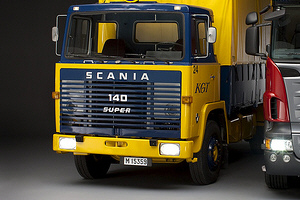

Hösten 1973 presenterades förändringen då strålkastarna (runda) flyttades upp.
Detta för årsmodellen 1974.
Samtdigt kom för instrumentbrädan i plast och svart ratt i torpedmodellerna. (ej L/LS140 V8)
