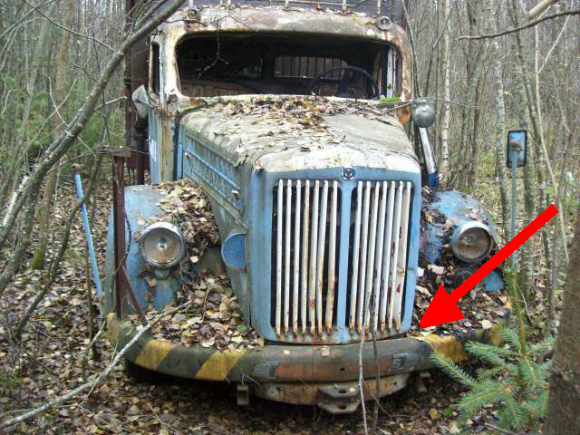

Jag tillät mig att låna en av "RAUBTIER"s bilder för att visa var chassinumret finns. Chassinumret skall vara instansat på rambalkens ovansida (under löven) och läsbart från bilens utsida. Tyvärr kan siffrorna vara väldigt otydliga emellanåt, speciellt om rosten fått lite fäste i rambalken. Inte sällan har man kanske svetsat eller satt annan kringutrustning precis på platsen var chassinumret är instansat. På lite nyare bilar sitter det en istället en liten plåtskylt på samma plats. Det gör det oftast lättare att läsa av chassinumret, men tyvärr kan skylten vara övermålad eller rent av borttagen av någon anledning.

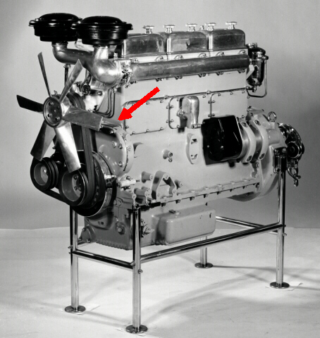

Jag har lånat ett foto från Scanias bildarkiv för att visa var motorskylten finns.

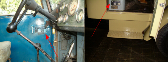

Sedan kan man ju förhoppningsvis också finna både chassinummer och eventuellt motornummer (på äldre bilar i alla fall) på den s.k.vagnsskylten.
Vagnsskyltens placering kan variera starkt. Den kan sitta på en av dörrarnas insidor eller på sätesramen (av trä), ofta vid förarplatsen. Men det händer ju tyvärr också att skylten saknas helt.
Nyare bilar har som nämnts vagnsskylten inne i handskfacket.

Vad beträffar motornumret på 50-tals Scania-Vabis, med samma utseende som den på bilden ovan,har nummerplåten med uppgifterna flyttats så att den sitter i närheten av drivningen till insprutningspumpen. Här på forumet visades en utbytesmotor med den placeringen nyligen. Placeringen förekom även direkt från nytillverkning, tyvärr vet jag inte from vilket datum.

Tack för informationen Kjell T.
Det visste jag inte. Jag har i princip inte tittat på så "nya" Scanior.
Min 1953:a med en nyare utbytesmotor (och naturligtvis även 40-tals bilarna) har motornumret på den placering som visas på bilden ovan.
