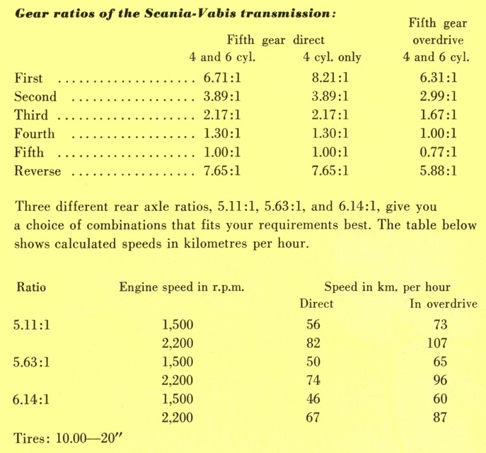

Inläggav S-V L44 » 15 sep 2010, 21:47

Om man tittar i modellsammanställningen som visades tidigare i denna tråd så finns just dessa växellådor inte omnämnda.
Broschyren har inget tryckår, men med hjälp av illustrationer (av bl.a. T. Starck, som var "hovillustratör" för Scania-Vabis under 1940-talet, och hans illustrationer förekommer i en mängd 1940-tals annonser för Scania-Vabis) och det faktum att tillsatsväxellådan som kom 1948 är omnämnd så tyder mycket på att växellådorna skulle höra hemma alldeles i slutet av 1940-talet eller eventuellt under mycket tidigt 1950-tal.
Växellådorna är femväxlade med de fyra högsta växlarna synkroniserade. Dessutom fanns det ett alternativ med överväxel.
På den andra sidan finns en intressant tabell som visar utväxlingsförhållandena och marschhastigheten vid olika motorvarv och med olika bakaxelutväxlingar. Detta är kanske något man skall notera om man vill försöka inrikta sig att hålla någotsånär samma tempo på vägarna som "modern" trafik.
Scania-Vabis Växellådor G450 & G650 - Tabell.JPG (94.7 KiB) Visad 42793 gånger
Är det någon som kan ge en förklaring varför denna serie av växellådor inte är omnämnd i de övergripande modellsammanställningarna?
