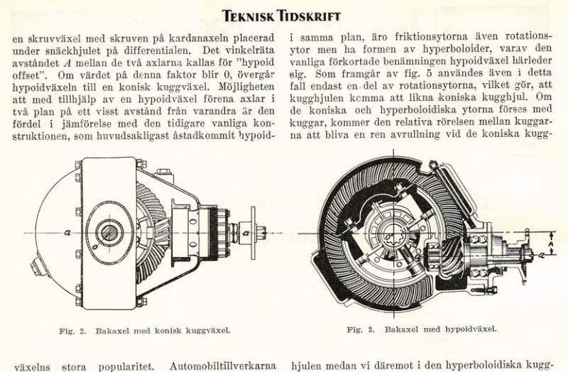

Inläggav Kjell T » 10 aug 2016, 07:23
Båda avbildade är koniska kuggväxlar. Den vänstra med pinjong i centrum av kronhjulet och den högra med pinjongens centrumlinje förskjuten i förhållande till kronhjulet kallas hypoidväxel. Varifrån den fått sitt namn kanske någon annan känner till.
Hypoidväxeln fördel är längre kuggyta som är i kontakt med varandra och därmed högre hållfasthet. Vid användning i personbil finns det möjlighet att få kardantunneln lägre och i terrängbil kan kardanaxeln flyttas upp. Friktionsförlusterna torde vara något större med hypoidväxel.
