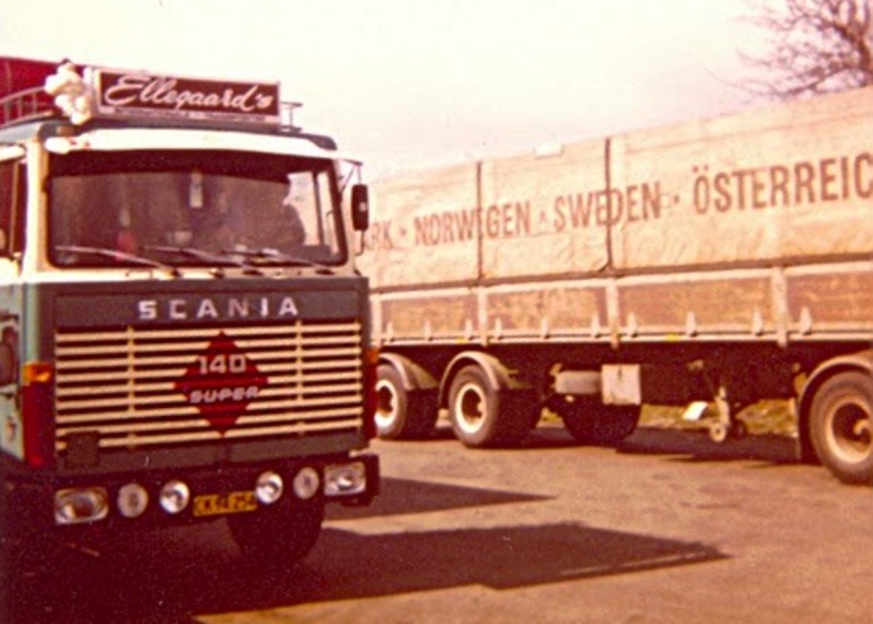

Ingan fråga är för dumt, så jag vil tillade at fråga om alla olika årgånga på scania 140 modellen, som vi ofte har diskuterat.
Den första modellen 1969 med firkantede framljus i kofangeren, men vadå händte med synliga ting och saker, indtil sista modellen i 1976, hvor omredningarna faldt drastisk med den nya 141 model.
Hvilket år började man med alla dom runde framljus ?
Hvilket år sluttade man med V8 skyltet på döran ?
Hvilket år sluttade man med 140 super skyltet midt på grillen ?
Hvilket år sluttade man med den grå gearväxel med hul igennom ?
Hvilket år ändrades instrumentbräden och färger ?
Fick 140 svart instrument på 1975 talet å kvar med den stora turbo ?
Var sista år för 140árn 1976, med den nya liten turbo ?
Hvilke Scania eksperter här på forum känner alla korrekte svar, på alla årgångar,- då ville jag blive lykkelig ?

I tur och ordning (rätta mig om jag minns fel):
1973.
1975 i samband med nya inredningen.
1974?
1974? Den kom 1972.
1975 på LB och LBS modellerna.
Ja men osäker på turbostorleken.
Ja.
Mvh Reid
