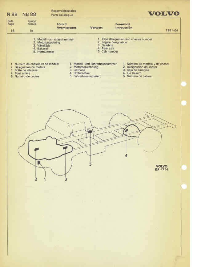

Re: VOLVO N88
InläggPostat: 20 feb 2013, 16:36
av Lars-Gunnar
Har du tittat på främre rambalken vid motorn? Tycker när man ser din bild att det är den mest logiska. de kan ju inte ha satt den under motorn och inte heller inne i kofångaren.

Re: VOLVO N88
InläggPostat: 24 feb 2013, 19:10
av lokförare
enligt instruktionsboken N88 sitter chassinumret
instämplade längst frampå ramens högra sida
antagligen finns uppgiften också i en instr.bok
för scania
så det kan vara ett tips om det är svårt att hitta uppgifter
finns möjligheter att få tag i en instr.bok så går det att
spara sej lite arbete
