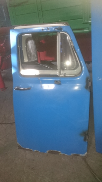

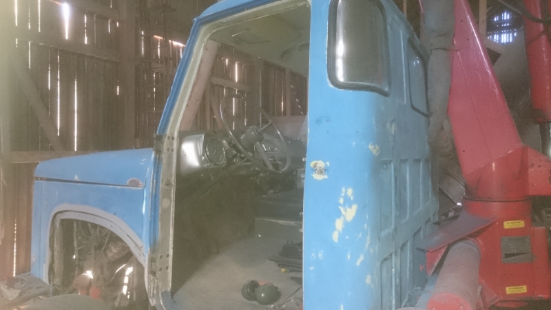

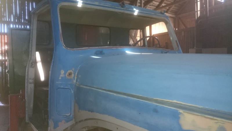

Inläggav hylsan » 23 jun 2018, 15:07
,Scania 110 001 (3).JPG (114.74 KiB) Visad 20381 gånger
,Scania 110 001 (2).JPG (213.34 KiB) Visad 20381 gånger
,Scania 110 001 (1).JPG (201.52 KiB) Visad 20381 gånger
Vilken hytt ? Söker framruta.

Re: Framruta
Inläggav Per Thomson » 23 jun 2018, 15:25
Scania.

Inläggav hylsan » 23 jun 2018, 15:32
Det fanns fyra olika hyttfabrikat till Scania 110 -70, vilken hytt kan det vara på bilderna ?

Re: Framruta
Inläggav Per Thomson » 23 jun 2018, 15:50
Antingen levererade Scania ett chassi med hytt och då var fabrikatet Scania, eller så levererade Scania ett chassi med torped för montering av andra hyttfabrikat. Att det skulle finnas just fyra alternativa hytter är för mig obekant.
För hytten du visar så har Scania reservdelsnr för just din ruta. Detta gäller för L och LS 110.
Inlägg: 7565
Re: Framruta
Inläggav Bo Norvinge » 23 jun 2018, 16:18
Scania som Per säger. Beteckningen ska vara SV 1080. Bytte namn till HL21 med 111:an.
Men beteckningen ska inte behövas. Scaniahandlarna ska allt kunna få fram en ruta. Kanske finns någon kvar på demonteringarna, men det är ju länge sedan de var vanliga även på skrotarna och en repig ruta är inget vidare vid motljus.
Finns den gamla rutan kan den användas som mall för nytillverkning. Rutan var plan och därför inte extremt dyr att tillverka i efterhand.
