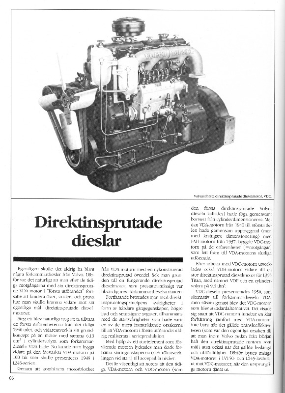

Så här skrivs det om Volvos tidigaste direktinsprutade dieselmotorer i Christer Olssons bok Lastbilarna under sextio år.
Volvos Tidiga Direktinsprutade Dieselmotorer - Christer Olsson - lastbilarna under 60 år.JPG
Volvos Tidiga Direktinsprutade Dieselmotorer - Christer Olsson - lastbilarna under 60 år.JPG (167.14 KiB) Visad 18322 gånger
Jag har en VDC med motornummer 4965 som sitter i en L249 lastbil av årsmodell 1952.
Jag hade för avsikt att försöka renovera bilen, men intresset för de Rundnosobjekt som varit marknadsförda både här i forumet och på t.ex. Blocket verkar minst sagt svalt då bilen för de allra flesta "ungdomar" verkar vara alltför gammal, så jag har inte tagit ställning om jag skall skrota bilen och sälja delarna eller om jag skall försöka hålla bilen intakt, eller kanske avyttra den utomlands var intresset är större.
Jag har bra historik på bilen från bl.a. Hedemora, Boliden, Byske och Malå.
