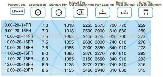

Det finns flera rulldiameromvandlare på nätet men jag hittar ingen som kan hantera den äldre typen av däck med slang, t ex rulldiameter för 10.00" x 20" däck och liknande dimensioner. Någon som lyckats bättre på nätet eller har någon tabell liggandes som kan skannas eller fotograferas?

Inläggav Per Thomson » 27 jul 2014, 21:36
Super Thomas, tack!
Har du möjligen uppgifter för 12.00 x 20 också så är du guld värd :?:

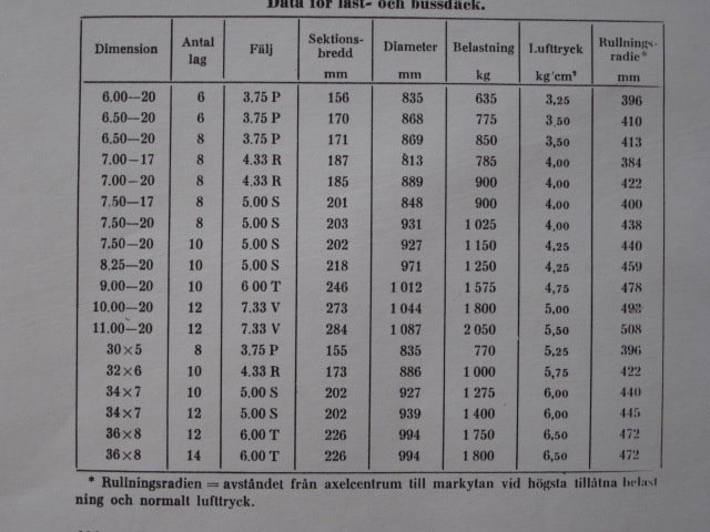

Inläggav gunnilse » 28 jul 2014, 11:32
Hitta denna på nätet men den jag har e från 1949 då verkar det ju inte som 12:00 20 vart i bruk ännu?

Inläggav Per Thomson » 29 jul 2014, 10:34
Toppen, tack än en gång!
