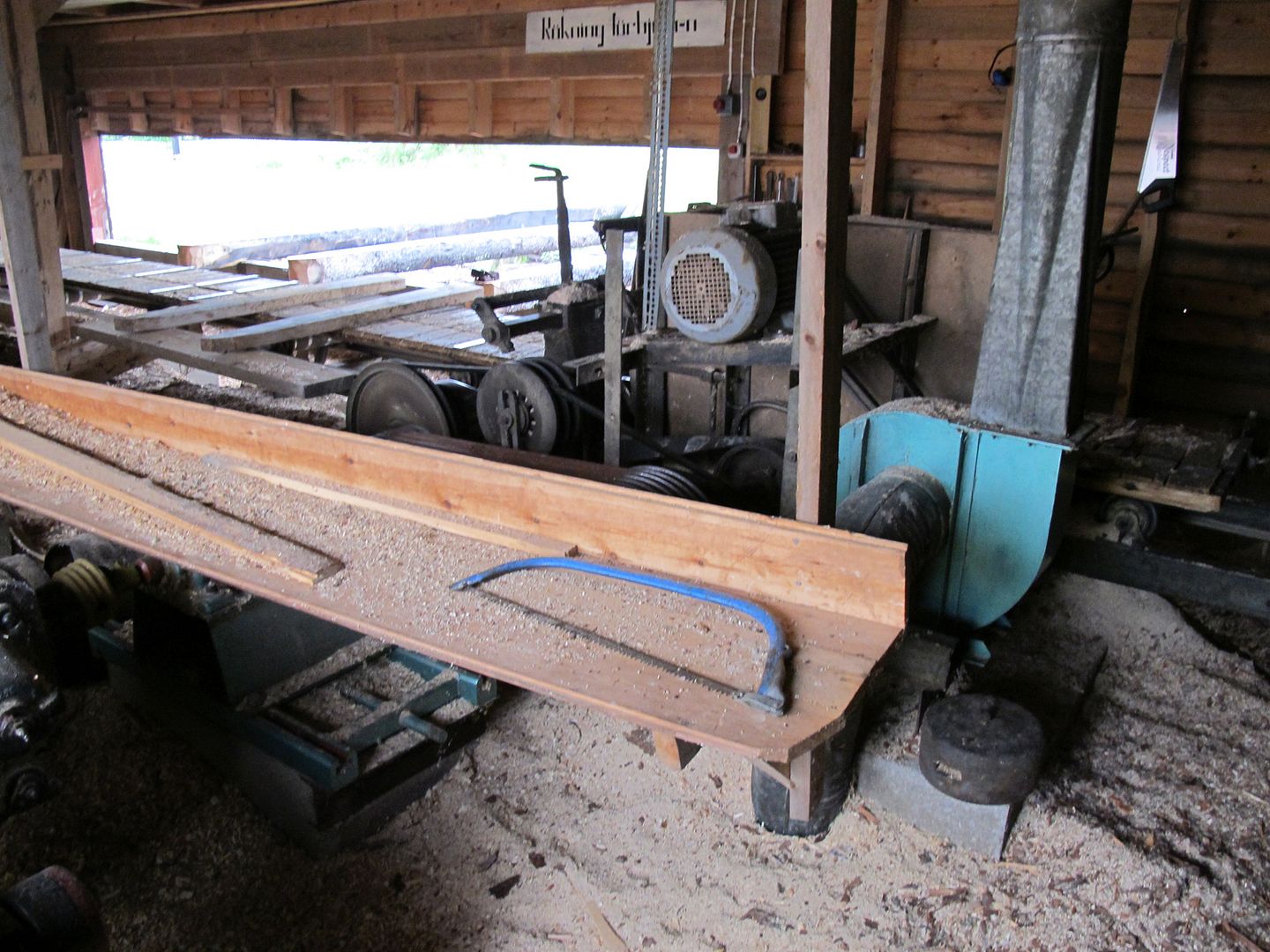

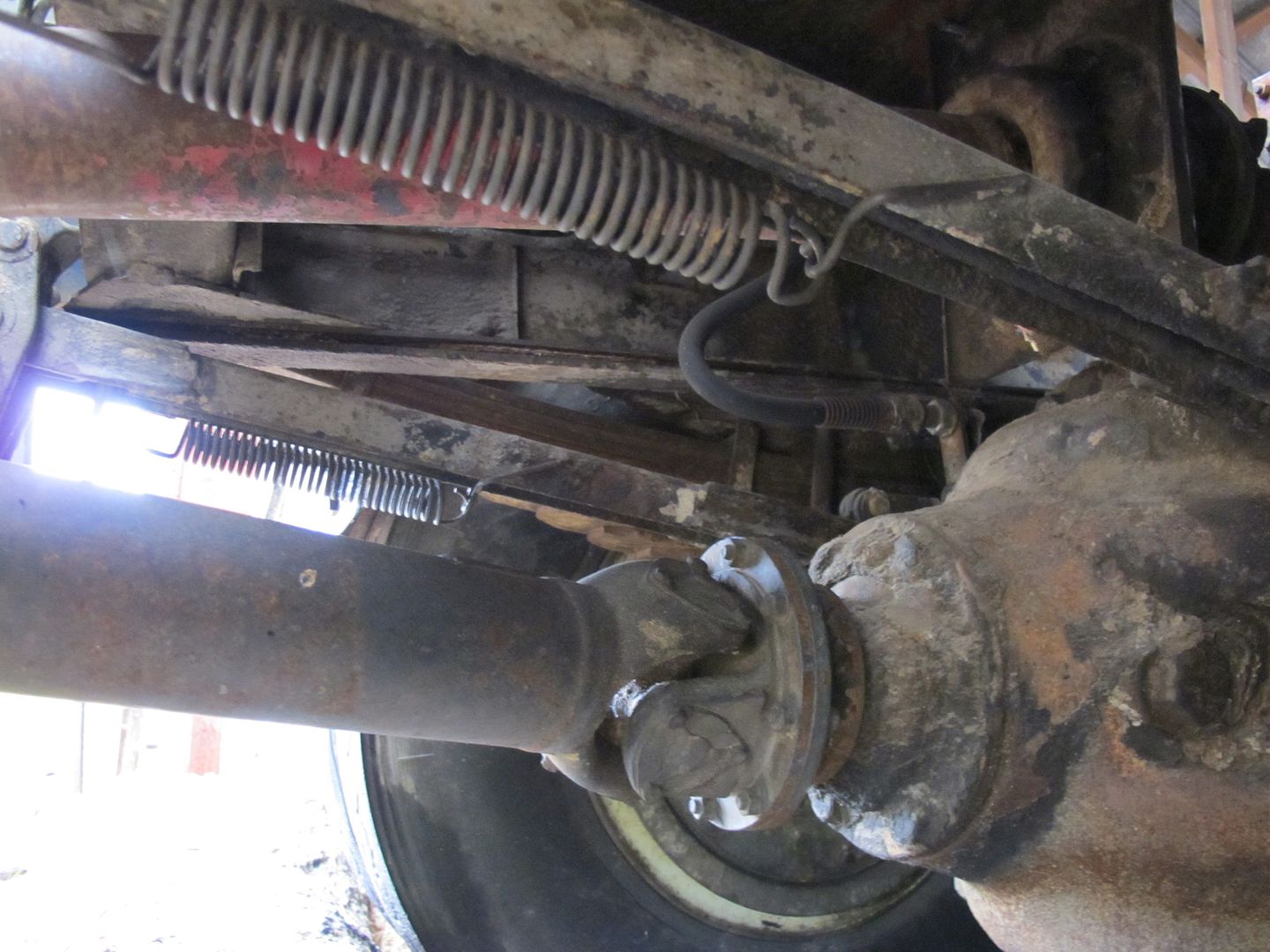

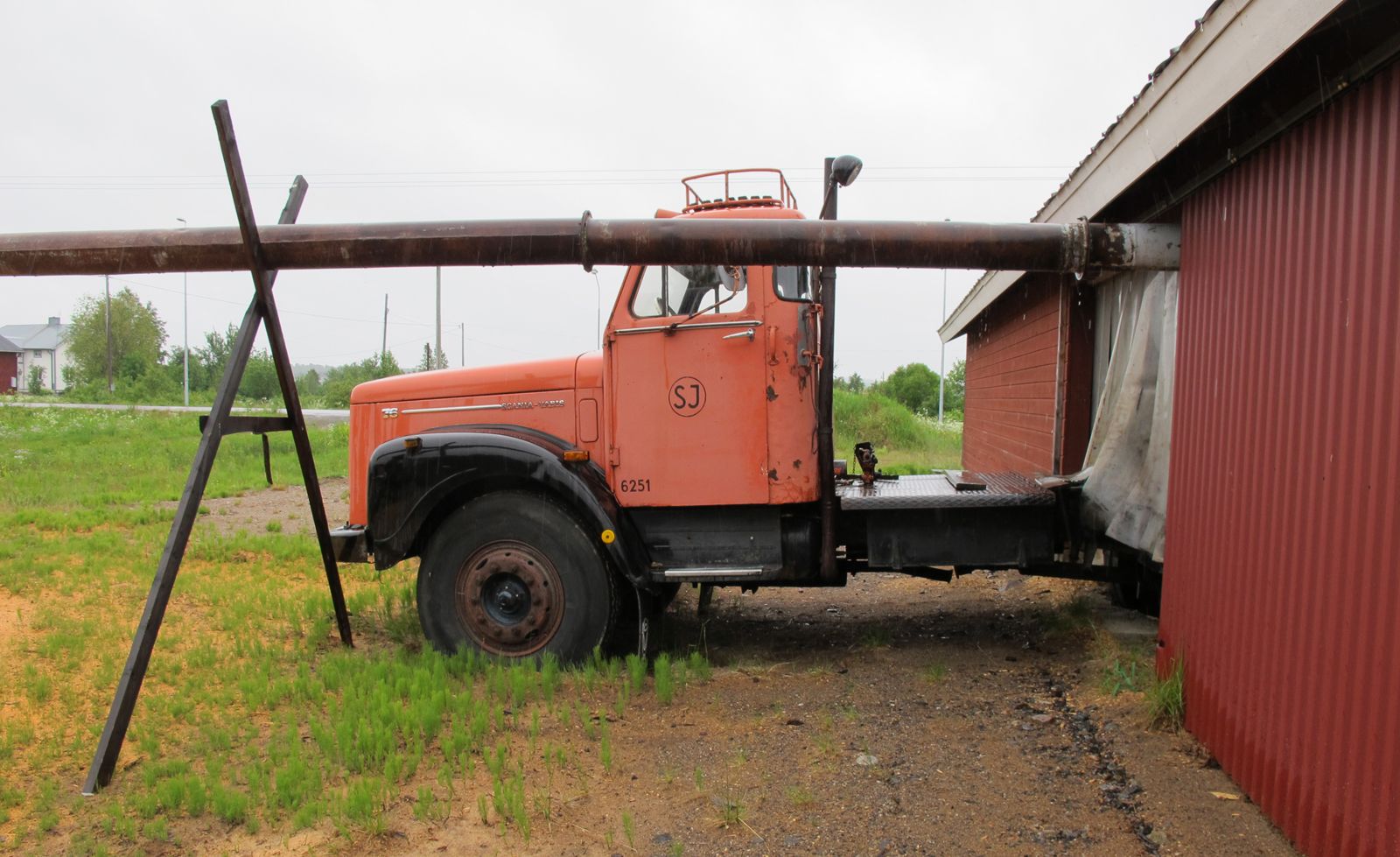

Det är numera mycket dyrt att dra in ex vis 100 A el för en verksamhet som man utövar några veckor per år. Och ännu dyrare med 200 A.
Med en dieselmotor blir det mycket billigare. Kan man dessutom använda en konstantvarvsregulator slipper man störande stora varvtalsvariationer.
Den här sågen finns i närheten av Övertornio.
http://i25.photobucket.com/albums/c63/b ... SJ/183.jpg
http://i25.photobucket.com/albums/c63/b ... SJ/184.jpg
http://i25.photobucket.com/albums/c63/b ... SJ/185.jpg
http://i25.photobucket.com/albums/c63/b ... SJ/186.jpg
http://i25.photobucket.com/albums/c63/b ... SJ/187.jpg
http://i25.photobucket.com/albums/c63/b ... SJ/188.jpg

Inläggav faun v12 » 24 aug 2011, 20:50
Vilken fin bil !!! Kan du be såg-gubben att bygga ett tak över hytten ? mvh KH. att [/list]

Funkar den, det står ju SJ på den?
      :mrgreen:
Inlägg: 5715
Re: Sågverksdrift med gammal lastbil
Inläggav Reid Hulting » 24 aug 2011, 21:33
Gamla SJ funkade väl ganska bra. Det är väl nu när man spjälkat upp och sålt ut delarna och dessutom inte skjuter till medel i tillräcklig omfattning för underhåll av banor m.m. som problemen blir nästan oöverstigliga. Avreglering kallas det :roll: .
F.ö. var det ju trevligt att se att man löst driften av sågverket utan att förstöra lastbilen :D .

vi har samma drift på vårt sågverk dock volvo spetsnos o motorn e utbytt t viking på 80talet.funkar kanon :D

Väldigt roligt att dom inte kapat sönder den till stationärmotor. Vilket brukligt är. Dit med mellanaxeln och till besiktningen igen. Lastbilen ser ju riktigt bra ut. :D :D

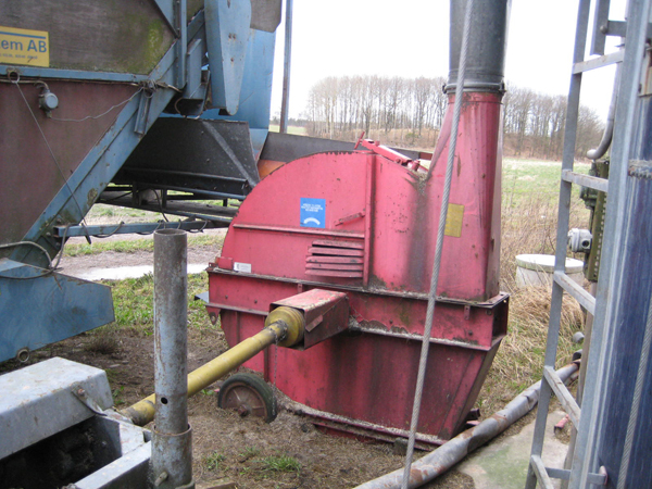

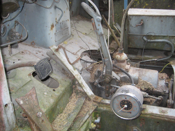

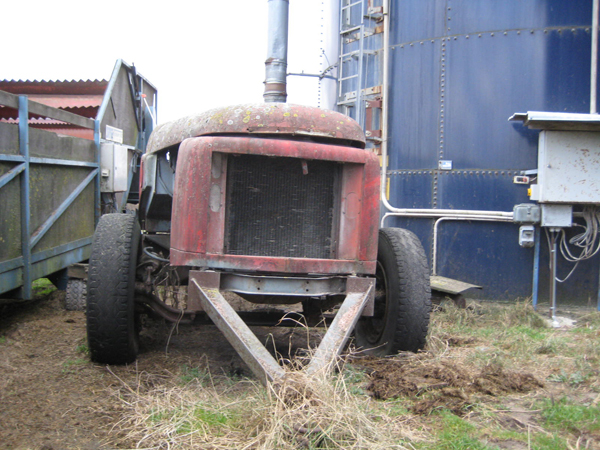

När den här framdelen kom till grannens mjölkgård för ganska länge sedan var den i ett utmärkt skick - om än stympad. Den kom från fordonslinjen på ett gymnasium men ansågs väl ha blivit omodern. Då fick det bli att driva blåsfläkten till den nybyggda tornsilon på 18 meter i stället och det har den nu gjort utmärkt i många år. Att dra fram el till en elmotor med samma effekt var det aldrig tal om.
