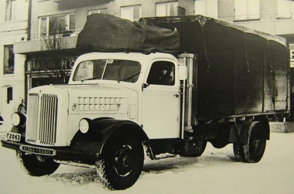

Min far använde tidvis också djurfinkor (eller ko-burar som vi brukade säga i Skåne) än om djurtransporter inte ingick i åkeriets vardagliga verksamhet.
Jag minns inte så många detaljer av dessa ko-burar men jag tror att de sattes ovanpå de ordinarie förhöjningslämmarna, Baklämmen var naturligtvis i en enhet och ribbad så att djuren kunde gå upp på flaket den vägen. Och sedan minns jag att det fanns ett antal öglor i framstammen så att man kunde binda fast djuren under transporten.
Denna bild visar inte min fars L44:a utan bilden kommer förmodligen från ett av Scania's många "vykort".

Jag har kollat upp denna bil och det är en Scania-Vabis L13 inregistrerad i oktober 1944, och chassinumret visar att det skulle vara det 15:e tillverkade fordonet sedan introduktionen av denna modell-serie.
Fotot är förmodligen taget under 2:a världskrigets slutskede eftersom bilen är försedd med gengasaggregat.
Bilen blev ombesiktigad i juni 1946 när man byggde om den till dieseldrift. Bilen blev då plötsligt 15 cm längre trots bibehållet flakmått och överhäng. Märkligt.
En annan intressant och delvis förbryllande detalj på bilen är hytten. Hytten ser ut som en mycket tidig Nyström-hytt. De tidiga L10:orna från 1944-1947 försågs ju med Åtvidabergshytter då hytten fabriksmonterades av Scania. Jag trodde också att Nyströms stålhytt kom några år senare än 1944, men det är kanske en Nyström trähytt som vi ser på bilden?
