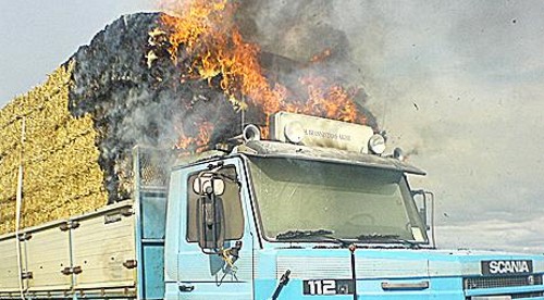

Har forumets medlemmar idéer om hur denna brand har uppstått?
Det framgår inte av några bilder hur avgasröret(rören) var dragna, bakom hytten?
Bilen hade även släp med samma typ av last men det hann föraren koppla loss och tyvärr med brännskador som följd.

Föraren slängde ut en cigarettfimp?

Mest troligt uppdraget avgasrör, eftersom det är en tippbil. Har vart en antal sådana olyckor genom åren, Bror Näsström i Ringvattnet fick beröm i lokaltidningen för att han "rådigt aktiverade tippanordningen"! vid ett sånt tillfälle.

Jag tror också på avvgasrörsteorin.
Slänger man ut en fimp kan den ju gå¨neråt eller tcha flaket innan. Det som är så konstigt är den jämna brännytan som täcker hela flakets bredd. Jag har ingen aning hur ett brandförlopp vid höbränning ter sig.
