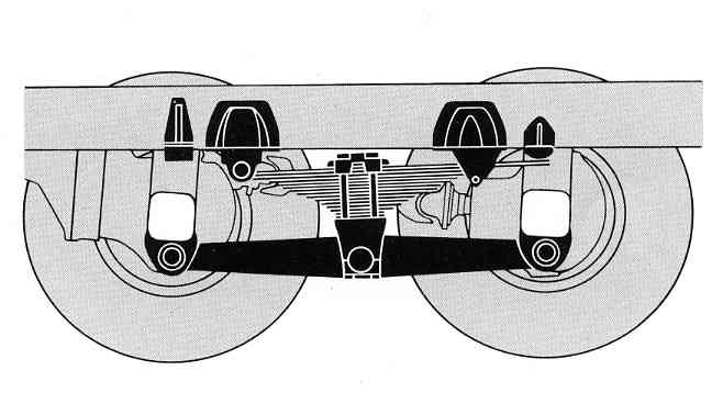

Hendriksson boggien (Volvo) är infäst mot ramen i princip som om det vore en enkel axel. I stället för en enkel axel så är det centrumaxeln som är fjädrande infäst mot ramen. Balansarmarna under centrumaxeln är "stumma", dvs ej fjädrande utan fördelar enbart lasten lika över båda drivaxlarna.
Principen för Timken boggien (Scania) är att centrumaxeln är stumt infäst mot ramen och balansarmarna består av bladfjädrar. Jag har visat bild på denna typ av boggie tidigare och kommer snart att redigera detta inlägg med en länk till denna bild . . .
Här kommer den tråden, ganska omfattande tråd så på sid 2 tror jag http://www.veteranlastbilar.se/phpBB3/viewtopic.php?f=1&t=599&p=4397&hilit=tandem#p4397
Skall se om jag har en bild på Volvos tandem också . . .

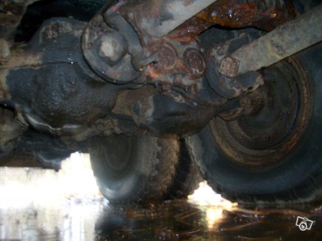

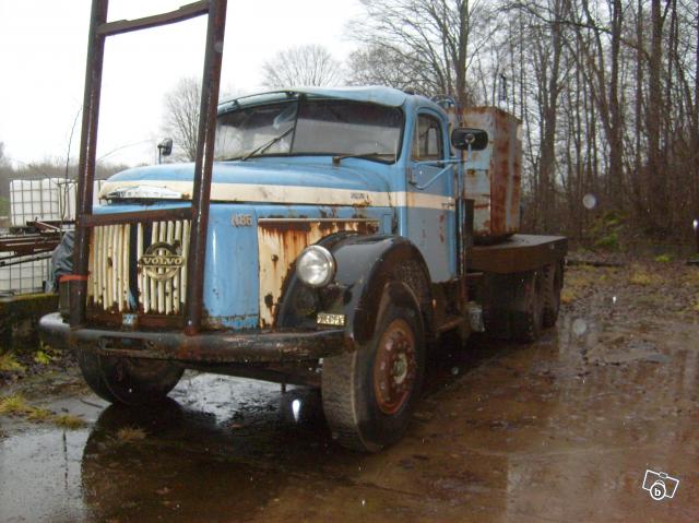

Den här NB86:an har varit ute på Blocket.
Volvo NB86 6x4 - Skövde - 01.JPG (53.55 KiB) Visad 20704 gånger
Det intressanta med bilen var boggien. Den hade fyra "klumpar" och dubbla kardanaxlar.
Volvo NB86 6x4 - Skövde - 03.JPG (36.29 KiB) Visad 20698 gånger
Vad är detta för en boggievariant?
Är det Volvos egen eller ett "hemmabygge"?
