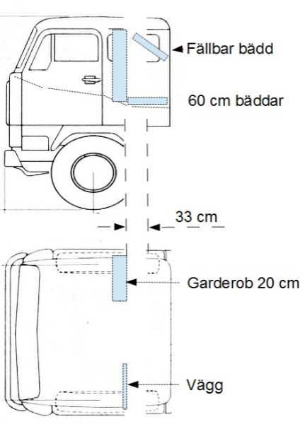

Inläggav Per Thomson » 09 nov 2022, 19:41
När man måste både arbeta och bo i hytten som mest 8 - 9 dagar på längre resor, t ex Avesta - Österrike, då kändes hytten trång, särskilt om man var två. Under ett semesterstopp i samband med Praginvasionen augusti 1968 talade jag med min granne en kväll, kanske det var ett glas med i bilden. Det fixar vi tyckte grannen så nästa morgon spände vi en ståltråd över hytten där kaplinjen skulle vara. Delningen blev då mitt för sidorutan och mitt i ventilationsgallret vid hyttens nederkant. Kapen kördes även tvärs över golvet och igenom motortunneln. Bakstycket flyttades sedan drygt 30 cm bakåt och fixerades i rätt läge. Profiler för tak och golv som skulle förlängas bockade jag själv i en verkstad mitt emot vårt garage. Ytterligare en annan kompis hjälpte till med svetsningen. I stället för att svetsa igen hålet med en plåt där ventilationsgallret hade suttit, det hade ju nu blivit över 30 cm bredare, kom jag på idén att göra en lucka för att lätt komma åt verktyg, overall och handskar. Sedan återstod lite pyssel med inredning och lackering. Bilen var drygt två år gammal när detta gjordes.

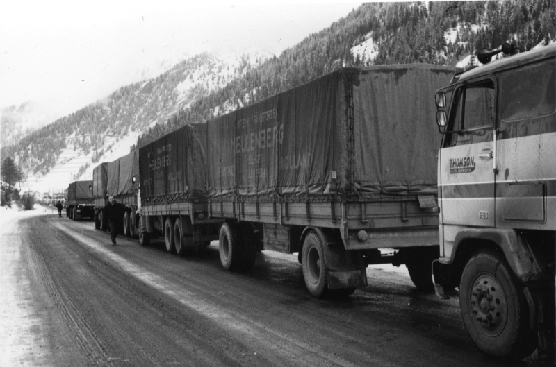

Inläggav Per Thomson » 09 nov 2022, 19:46
Här en skymt av hytten. På väg hem från Italien. Brenner. OBS, dubbla konvexa backspeglar i olika vinklar vilket är standard idag.
