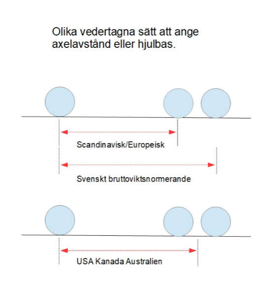

Vad menas med hjulbas egentligen?

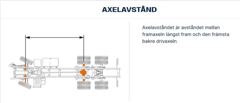

För oss i Norden är det ingen tvekan, det är axelavståndet från framaxeln till första drivaxeln. För en 'utomnording' är det inte lika självklart, absolut inte för fordonskonstruktören. Se bara annonserna för begagnatbilar i amerikanska lastbilstidningar. Det är alltid avståndet från framaxeln till boggicentrum som de anger, det är ju det avståndet som avgör styrgeometrin. De har ju i princip inte den skandinaviska boggitypen med drivning på endast en axel. Med drivning på endast en axel blir inte hjulbasen lika enkelt att definiera som avståndet 'mittemellan' de båda axlarna utan de skilda axeltrycken mellan axlarna måste vägas in. Scania har tagit fasta på det här och nämner inte ordet hjulbas längre utan anger ordet axelavstånd som de definierar som avståndet ifrån framaxel till första drivaxel oavsett om det är en 6x2 eller 8x4.
När konstruktören räknade på framkomlighet och styrgeometri för Sandahlsbilen ansåg han att hjulbasen utgick ifrån avståndet mittemellan de båda framaxlarna till ett 'vägt' avstånd något framför boggicentrum.
Här i vårt forum och även i övriga veteransammanhang kan vi lugnt fortsätta att skriva och prata om hjulbas för alla insatta förstår vad vi menar. Pratar vi däremot med en 'utomnording' kanske vi bör vara beredda på att 'wheelbase' kan missupfattas.

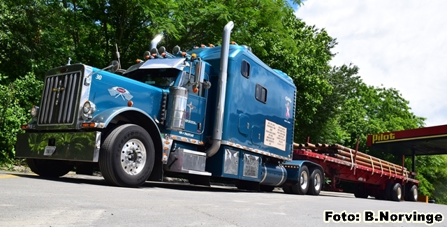

Inläggav Bo Norvinge » 02 nov 2020, 01:00
Används gör de med största säkerhet ändå.
Mellan Nashville Tennesee och Atlanta Georgia.JPG (215.64 KiB) Visad 14095 gånger

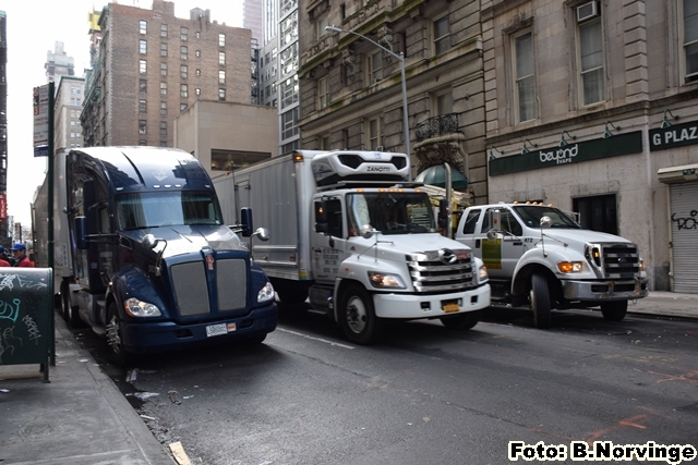

Fördelen tror jag de ser i åkkomfort. Långt axelavstånd blir komfortablare.
Inte minst så ges möjlighet till ordentligt sovutrymme. I Europa där det inte är ovanligt att bo i hytten fem nätter i veckan är ju 2,20 x 2,30 boyta inte klokt egentligen.
Den blå Peterbilten ägdes och kördes av ett par. De bodde i bilen med sina två hundar. Posten hämtade de hos speditören.
Man ska också ta i beaktande ett USA är byggt för bilar av större mått och med dålig svängradie. Europa som byggdes för häst och vagn anpassade sig först till Ford Perfect, Opel Kadett, Fiat 500, Morris Minor och Citroen CV2. Anpassningen gick därefter direkt till att utgå från EU-mopeder och cyklar. Ja, bortsett bussfilerna då.
Att USA är ett bil-land är ingen överdrift.

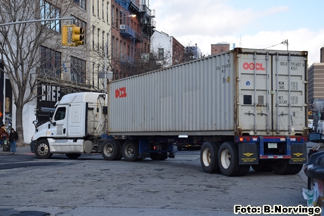

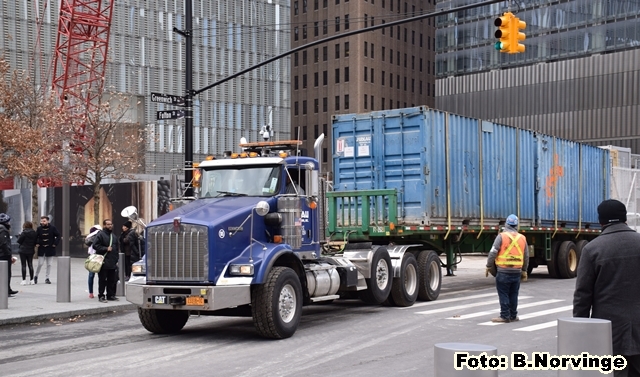

Visst finns det trånga gator där även FL6 och Cargo blir utmanande, men även i storstäderna kan man köra "full Size".
Blandning i New York.JPG (232.72 KiB) Visad 14095 gånger
New York fd World Trade Center.JPG (237.59 KiB) Visad 14095 gånger
Manhattan New York.JPG (236.8 KiB) Visad 14095 gånger

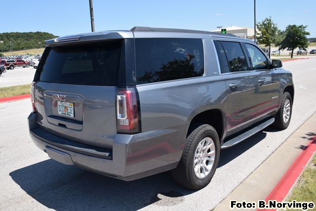

Då jag själv efter en punktering i Waco Texas av en hyrd Chrysler 500 blev "påtvingad" en 2,5-tons GMC Yukon XL, ska jag erkänna att min medhavda stadsgatuskräck gav sig tillkänna. Återstod bara dagar inne i Dallas.
GMC Yukon XL.JPG (206.62 KiB) Visad 14095 gånger
Men det var inga som helst problem att köra omkring ens i i Down Town Dallas eller parkera den.
Hyfsat axelavstånd var det även på den.

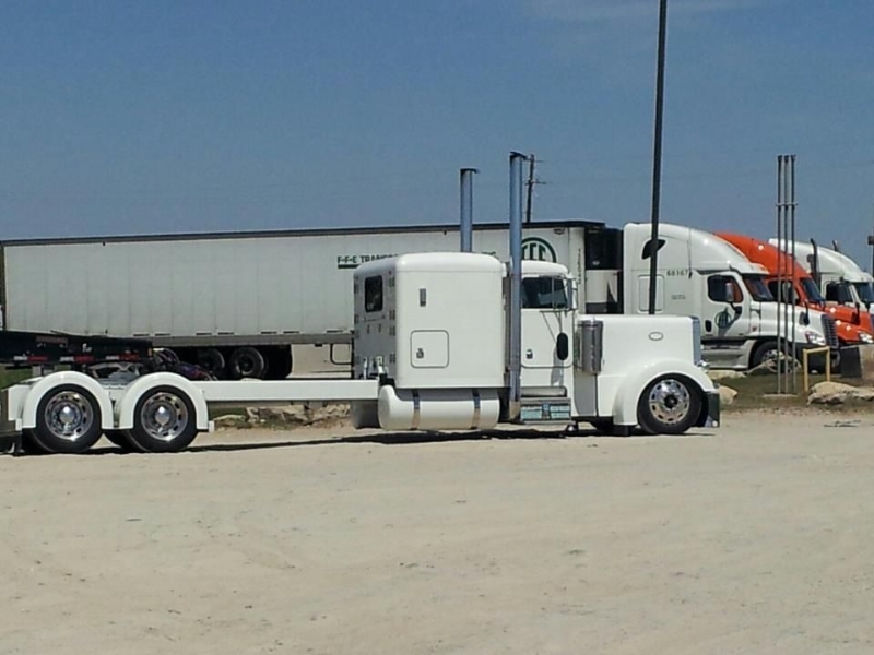

Till Johan: Ja, jag minns den också, utan sleeper och trailer, såg fruktansvärt löjlig ut. Kollade i mitt bildarkiv men tydligen hade jag inte ansett den värd att dokumentera. Men tydligen finns det personer som tilltalas av sådant och det får man väl respektera.
